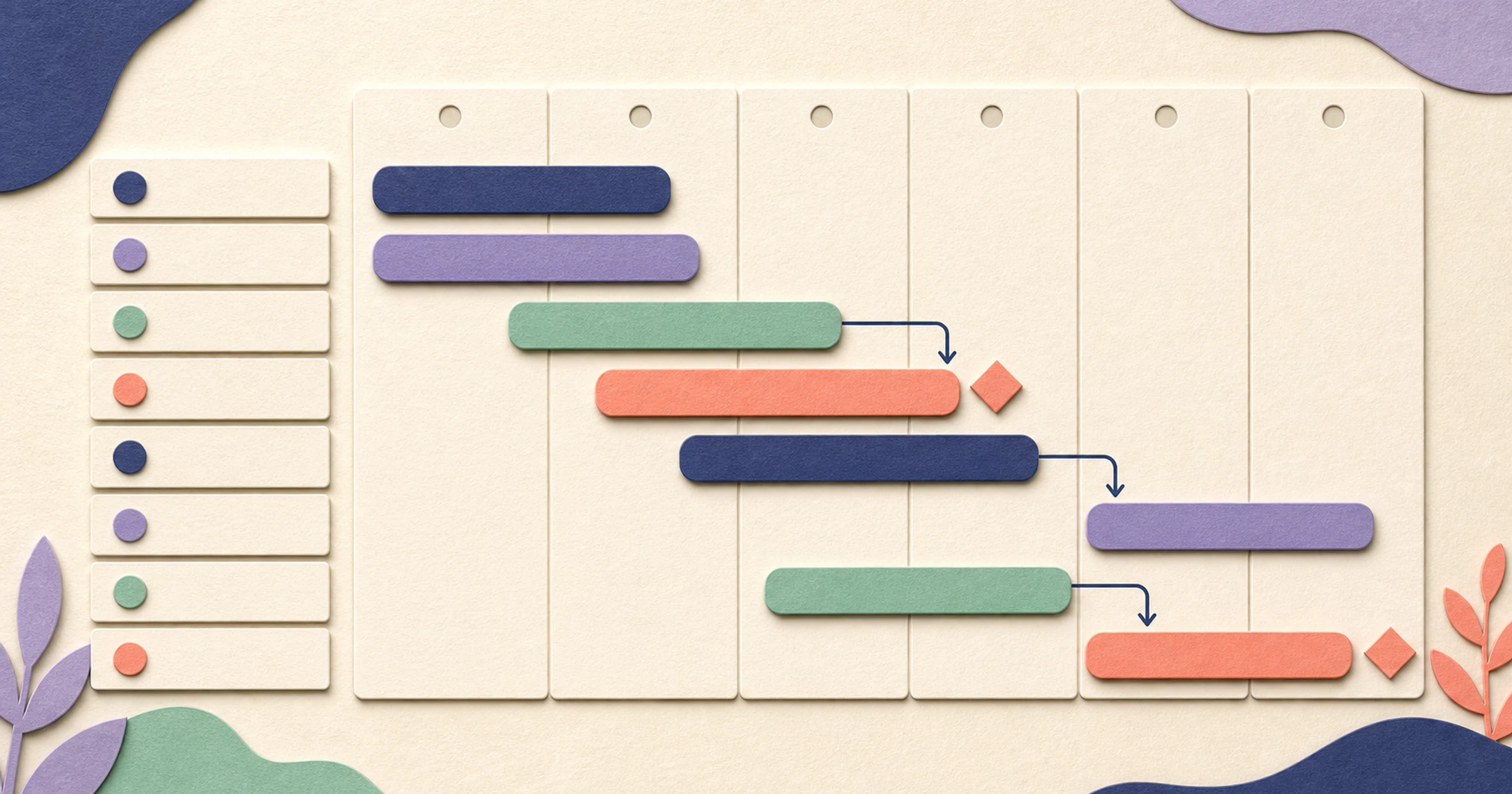

六週產品上線甘特圖,橫軸顯示時程、縱軸列出任務,並標示依賴與里程碑

甘特圖範例:6 週產品上線專案
以下是文章示例,不是 AFFiNE 內建模板,也不是對任何團隊的工期承諾。假設一個小型團隊要在六週內推出新功能頁,先把工作拆成可驗收的任務,再排出依賴。
ID任務負責人開始結束依賴狀態里程碑
A確認目標、受眾與成功指標專案負責人第 1 週一第 1 週三已完成需求確認
B完成內容大綱與初稿內容編輯第 1 週四第 2 週五A進行中
C完成線框與視覺方向產品設計師第 1 週四第 2 週五A進行中設計核准
D開發頁面與追蹤事件工程師第 3 週一第 4 週三C尚未開始
E定稿文案與素材內容編輯第 3 週一第 3 週五B尚未開始內容定稿
F整合內容、版面與分析工程師第 4 週四第 5 週二D、E尚未開始
GQA、無障礙與上線檢查QA/專案負責人第 5 週三第 5 週五F尚未開始上線核准
H緩衝、修正與正式上線專案負責人第 6 週一第 6 週三G尚未開始正式上線
把同一份資料轉成簡化時間軸,可以快速看出並行與等待:
任務第 1 週第 2 週第 3 週第 4 週第 5 週第 6 週
A 需求與指標
B 內容初稿
C 設計方向
D 頁面開發
E 文案定稿
F 整合
G QA 與核准
H 緩衝與上線
這個範例有三個值得保留的設計。第一,B 與 C 在需求確認後並行,避免所有工作都排成單一路徑;第二,F 同時依賴 D 與 E,兩邊都完成才能整合;第三,第六週保留修正緩衝,不把 QA 通過的隔天直接寫成不可移動的上線日。
